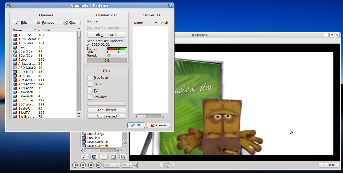

habe leider das Problem das bei einem scan sich kaffeine aufhängt und nichts weiter passiert, kein Fortschritt oder sonstiges.
Kann mir da jemand einen Tip geben wo das Problem liegt?
System: Ubuntu 10.04 32 bit
TV: DVB-C
Noch so nebenbei: me-tv funktioniert soweit verzert allerdings das Bild so extrem das es unschaubar ist. Bin doch eher ein Freund von kaffeine und es wäre sehr schön wenn das mit dem Stick zusammen arbeiten könnte.
Danke für Eure Hilfe.

« Antwort #1 am: Juni 08, 2010, 09:41:32 Nachmittag »
koennen Sie eventuell /var/log/mediasrv.log an kontakt at sundtek de mailen?
Kaffeine wurde soweit auf einem 64bit Rechner getestet und funktioniert eigentlich einwandfrei.
Kaffeine unter Ubuntu 10.04 (jedoch 64 bit):
32 Bit koennte moergen ueberprueft werden.
« Letzte Änderung: Juni 08, 2010, 09:48:58 Nachmittag von Sundtek »

« Antwort #2 am: Juni 09, 2010, 09:42:25 Nachmittag »
Das stimmt wohl soweit, habe eben Ubuntu 10.04 64 bit installiert und siehe da es läuft. Eventuell könnt Ihr ja mal wenn Ihr Zeit und Lust habt das mal mit der 32 bit Version prüfen, bei mir hat sich da nichts bewegt.
