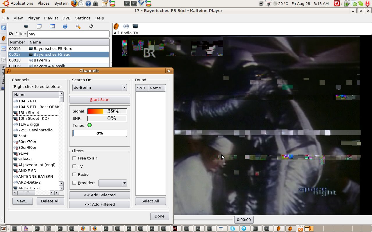

Können Sie mit Kaffeine die Signalstärke dieses Senders überprüfen?
Der Treiber überprüft den Stream (hauptsächlich die Senderinformationen, nicht das Video an sich) auf seine Korrektheit, der mediasrv Logfile nach sind die empfangenen Daten ungültig, was auf eine schlechte Signalqualität hindeutet.

die Signalstärke ist 39% (niedrigster Wert), meist aber zwischen 69% und 99%.

69% - 99% ist OK, 39% ist auf jeden Fall zu wenig um korrekte Daten zu empfangen.
Der Treiber gibt in diesem Fall keine Daten an w_scan weiter, wobei w_scan jedoch auf die Daten wartet.
Wir werden diese Woche noch an einer Lösung für dieses Problem arbeiten.

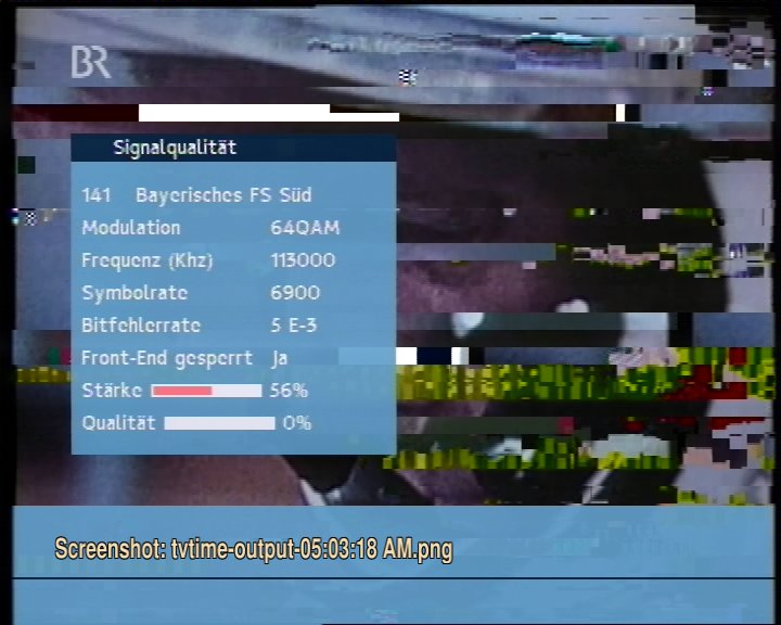

Wir haben dies vorerst mit einem Kanal aus dem Kabeldeutschland Netz mit schlechtem Empfang getestet.
Zum Vergleich haben wir eine Settopbox von Thomson benutzt welche von KabelDeutschland geliefert wurde
Die angezeigte Signalstärke scheint 20% unter der KabelDeutschland Settopbox zu liegen, jedoch zeigt die Settopbox auch ohne Kabel sporatisch 10-15% Signalstärke an. Die Auswirkungen an sich auf das Video sind die selben. Wir werden zukünftig ebenfalls die Signalqualität z.B in Kaffeine wiedergeben. Tatsächlich konnte das Video mit Kaffeine/Xine noch bewegt dargestellt werden, wobei die STB von KabelDeutschland bereits Probleme hatte.
Wir sind der Annahme das wir hierbei nicht viel Spielraum haben, eventuell könnte die tatsächliche Frequenz etwas über oder unterhalb der angegebenen Frequenz liegen und die DVB-C Komponenten in unserem Gerät besitzen nicht so einen großen Spielraum wie jene welche auf der DVB-C PCI Karte verbaut wurden.
Auf jeden Fall werden wir dieses Problem weiter im Auge behalten, eventuell gibt es in Zukunft weitere Updates von Trident bezüglich der verwendeten DVB-C Firmware.

Ich habe mit der Cinergy-Karte einen Kanalscan gemacht. Nun tauchen auch die von mir vermissten Sender auf.
Wenn ich nun mit dem MediaPro-Stick mit Kaffeine diese Kanäle anschaue wird zwar auch nur eine Signalstärke von 45% angezeigt, aber das Bild ist ohne irgendwelche Artefakte zu sehen.

Das Problem sind hierbei besonders die Kanaltabellen welche im Digitalen Strom übermittelt werden, diese Daten werden mit einem CRC Check überprüft, stimmt die Prüfsumme nicht überein dann werden keine Informationen an das scanner Programm weitergegeben.
Normalerweise sollte die Signalstärke jedoch überall gut genug sein um diese Informationen korrekt auslesen zu können. Wie schon in den Screenshots gezeigt gibt es auch von den Kabelanbietern nicht immer die beste Qualität. Hierbei kann bzw. sollte man die Einspeisquelle überprüfen bzw. überprüfen lassen um das eigentliche Problem zu beheben.
