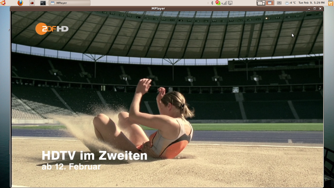

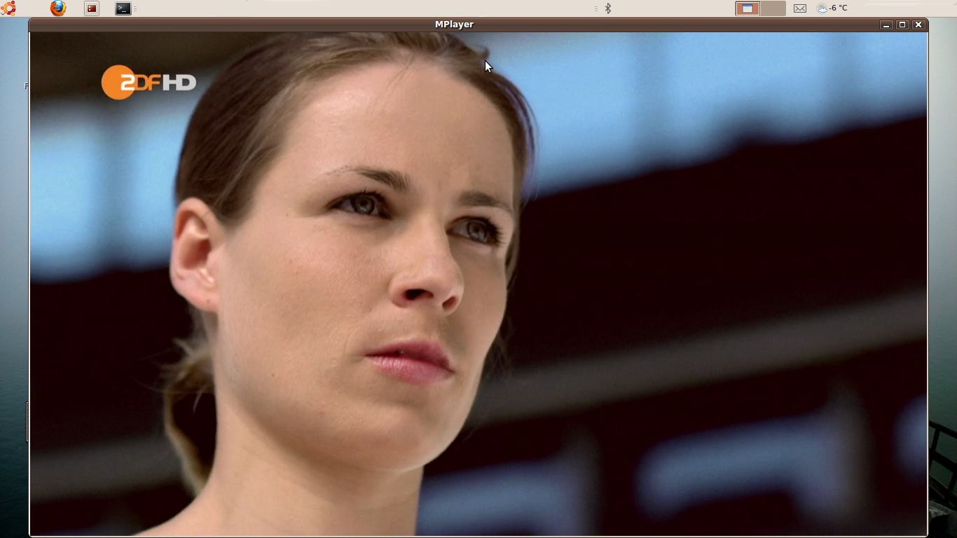

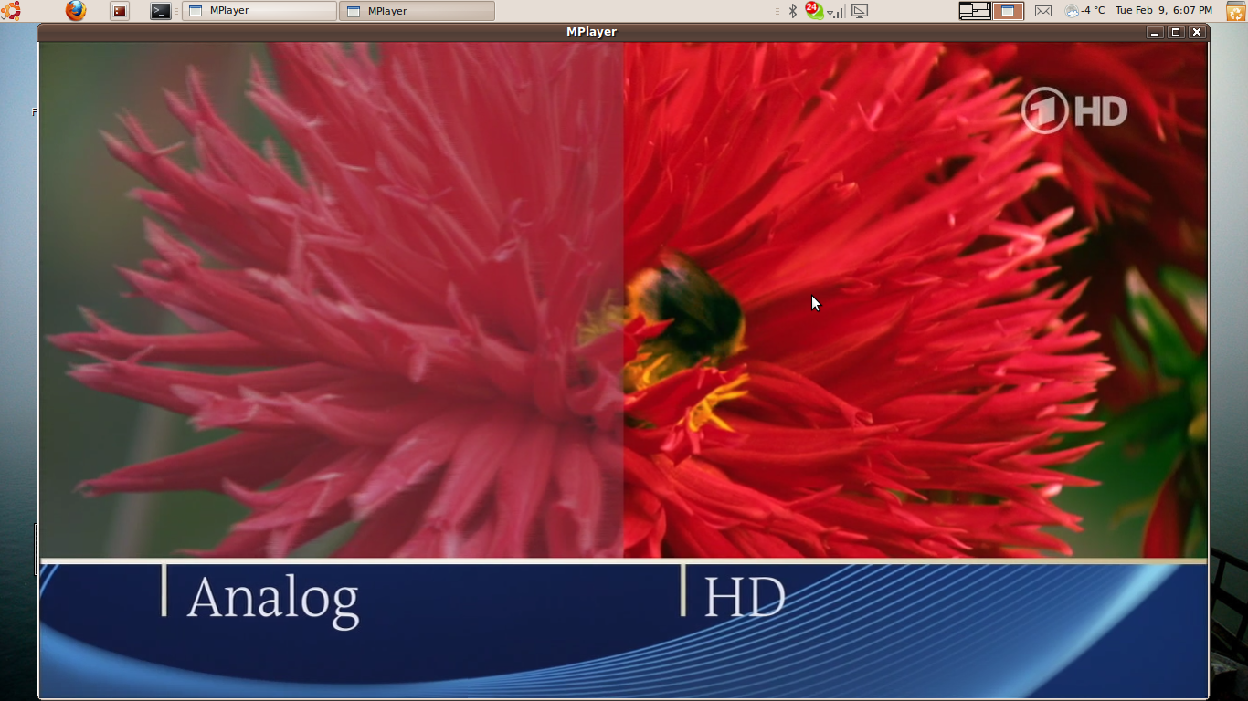

Information: Kabel Deutschland HDTV verfuegbar (8. Februar 2010)
« am: Februar 09, 2010, 05:01:23 Vormittag »
ARD, ZDF und arte HD wurden kuerzlich aufgeschalten
HDTV ZDF:
