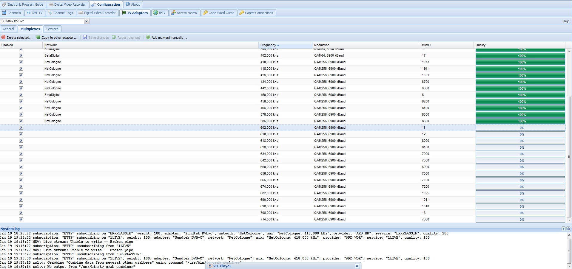

Leider habe ich das Problem, daß einmal die Muxe nachdem sie erkannt werden, nicht komplett durchgescannt werden und z.B. bei "20 Muxes left" hängenbleiben und andererseits sind die Kanäle über 600 MHz ohne Signal und können auch die Kanäle im Mux nicht auflösen.
Das erste Problem habe ich insoweit umgangen, daß ich die Muxe gelöscht habe, die wohl "hängten" und die Option "Autodetect Muxes" deaktiviert habe, so daß sie auch nicht wieder erneut als "left" dazukommen, da sonst auch der Button, der das Mappen auf Channels durchführt, nicht verfügbar ist.
Beim zweiten Problem bin ich aber absolut ohne Idee. Hier ein kleiner Screenshot, der das Verhalten wiederspiegelt:
http://www.mynetcologne.de/~nc-herfurch/TVHeadend-Error.jpg

Scheint so als ob der Tuner gerade mit Streaming beschäftigt ist?
/opt/bin/mediaclient --lc zeigt an wer wo drauf zugreift
/opt/bin/mediaclient --readsignal=0 -d /dev/dvb/adapter0/frontend0 zeigt an welche Frequenz aktuell getuned wurde.
Sofern du eine Hardwareänderung vorgenommen hast hilft es die komplette TVheadend Konfiguration zu löschen.

XMLTV und die Sundtek Treiber installiert und setmode.sh auf DVB-C. Den Stick angeschlossen und dann TV-Headend installiert. Einen beliebigen Mux der bekannt war und funktionierte hinzugefügt und der Suchlauf begann. Hat dann auch alle höheren Frequenzen gefunden und hat nun den Hänger mit den niedrigeren Frequenzen (siehe unten). Führt zu "Muxes awaiting initial scan": 33. Sobald ich dann zusätzlich das "Monitor signal quality" aktiviere sehe ich auch wieder das bekannte Bild, daß die Muxe über 600 MHz kein Signal haben.

12,692 khz
Was auch immer das fuer Einheiten sind es kann nur falsch sein, der Tuner unterstuetzt in der Tat keine 12 MHz, auch keine 12 kHz.
Der Tunerchip unterstuetzt erst Frequenzen ab 47 Mhz, generell gesagt liegen die DVB-C Frequenzen aber ueber 100MHz.
Eventuell hast du keinen oder den falschen Anbieter (welcher in dem Fall sogar falsche Frequenzangaben in der Konfiguration gespeichert hat) in der TVheadend Konfiguration ausgewaehlt?
Es gibt wohl auch die Moeglichkeit die channels.conf von W_Scan bei tvheadend zu importieren.
w_scan -f c -c de > channels.conf
