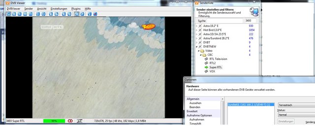

« Antwort #10 am: November 11, 2011, 01:59:46 Vormittag »
Aktueller Screenshot / DVB-T
In diesem Fall ist ein TP-Link W-Lan Router mit USB auf dem unsere Software läuft der Server.
