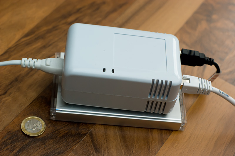

SheevaPlug Server:

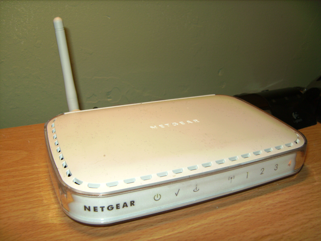

An einem Netgear W-Lan Router:
