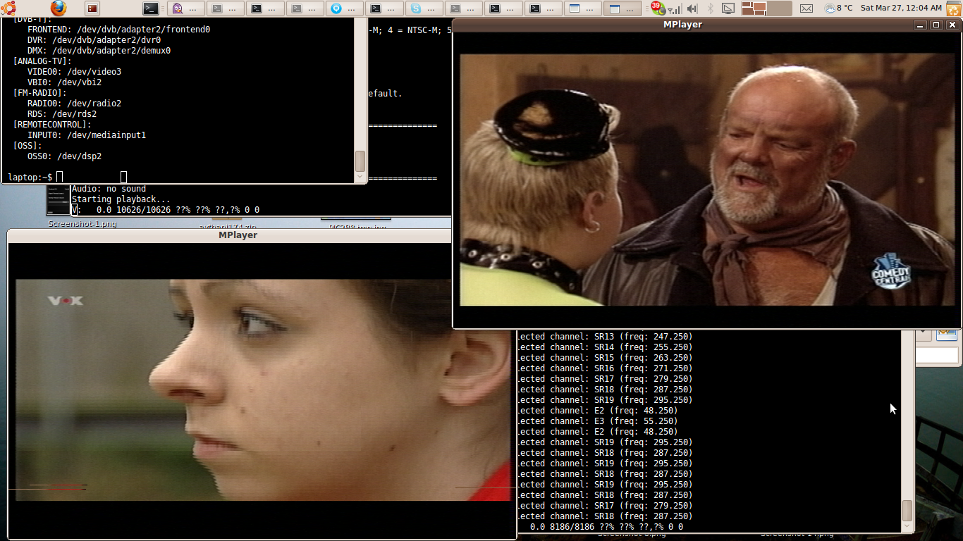

Derzeit wurde von uns im gleichzeitigen Betrieb folgende Tuner erfolgreich getestet (Ein USB EHCI Controller bietet bis zu 480 MBit):
* 1x Sundtek MediaTV Pro + 1x Sundtek MediaTV Digital Home
* 4x Sundtek MediaTV Digital Home (eventuell sind hierbei mit Hardwarefilter noch mehr Geraete moeglich).
Bis ca 250 MBit haben wir dies problemlos getestet.
Der Testrechner war ein 1.3 Ghz CULV Notebook mit 4 GB Ram, 4 USB Ports von Asus
1x Analog TV benoetigt ca. 170 MBit
1x DVB-C in Deutschland ca. 50 MBit (1 HDTV Programm 15 MBit)
1x DVB-T in Deutschland ca. 16 MBit
Der Treiber muess fuer 2x Analog TV noch etwas optimiert werden, jedoch hatten wir bei 2x Analog TV auf einigen Rechnern bereits Probleme (z.B.: Stoerungen bei der Uebertragung mit einigen USB Controllern welche das ganze zum Gluecksspiel macht ob es funktioniert und wir dies nicht ueberall garantieren koennen)
Siehe Bildstoerung Links (dies ist 2x Analog TV (ca 340 Mbit) mit einem optimierten Treiber jedoch mit Uebertragungsproblemen):
