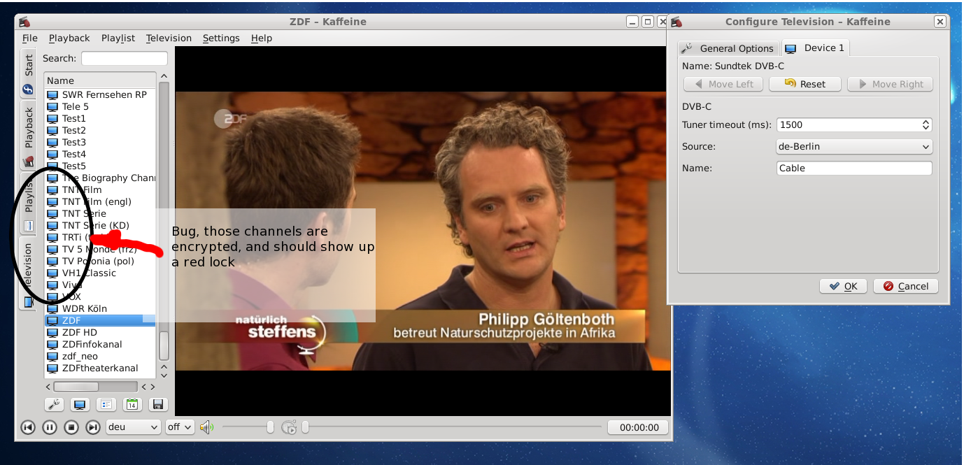

Das unter Fedora HALD Video4Linux geblockt wird ist okay, aber es gibt z.b mit Kaffeine ein Codecproblem - welches Fedora intern besteht.
AnalogTV und FM Radio hat mit Fedora 13 auf anhieb funktioniert.
Fuer DVB wuerde bei Kaffeine xine-lib-extras-freeworld benoetigt werden.
Die Fehlermeldung haben wir direkt an Fedora reported - werden es jedoch auch selber im Treiber nachpflegen.
Der Bug im Bild ist ein allgemeiner Kaffeine Bug unter Fedora 13, dieser wurde bereits weitergeleitet an die jeweiligen Entwickler
Fedora Bugreport:
https://bugzilla.redhat.com/show_bug.cgi?id=629086 (bezueglich der Rules - wurde bereits bei Fedora behoben)
https://bugzilla.redhat.com/show_bug.cgi?id=629095 (Falsche Icons bei kaffeine fuer verschluesselte Sender)

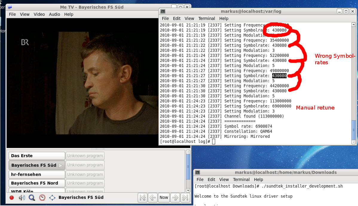

ok nach dem Testen von Me-TV:
Kurze Zusammenfassung: Me-TV ist derzeit absolut defekt
1. Scannen nach vorgegebener Frequenztabellen funktioniert
In unserem Falle wurde die erste Frequenz gefunden (113000000 Hz/Symrate 6900000/Qam64 - nach der vorgegebenen Scanfile)
Dieser Transponder beinhaltet bei uns die komplette Transponderliste mit allen Frequenzen und Parameter aller anderen Sender.
Laut Logfile /var/log/mediasrv.log ist jedoch ersichtlich das Me-TV diese Transpondertabelle falsch auswertet und eine falsche Symbolrate uebergibt.
Diese werden falsch uebersetzt 0x69000 entspricht laut Spezifikation 6900000 und nicht 430080 (wie von Me-TV angenommen)
Als weiteren Fehler haben wir bemerkt das nach dem Einstellen der Sender welche in der gefundenen Liste aufscheinen der Tuner nicht mehr auf die jeweilige Frequenz gesetzt wird (dies kann mittels /opt/bin/mediaclient manuell gemacht werden z.B /opt/bin/mediaclient -m DVBC -f frequenzinhz -M modulation(Q64 oder Q256 ueblicherweise) -S symbolrate), nach manueller Frequenzkonfiguration konnten die Sender auf dem jeweiligen Transponder auch ausgewaehlt werden.
Die Entwicklung von Me-TV sieht folgendermaszen aus, anfangs wurde mplayer sowie scan aus den dvb-apps extern aufgerufen, die Entwickler wollen nun jedoch diese Funktionalitaet direkt in den Player einbauen - was leider klaeglich fehlschlaegt.
Unser Fedora Core 13 Me-TV DVB-C Bugreport:
https://bugzilla.redhat.com/show_bug.cgi?id=629375
Der VLC Test kommt noch.
Fuer Fedora Core 13 empfehlen wir jedoch vorerst Kaffeine oder VDR.

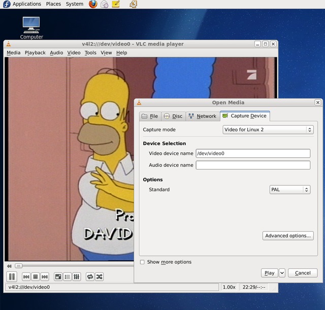

Haben Sie schon versucht den Videostandard PAL zu setzen? (nicht PAL-B)
Die Videostandardauswahl ist nach wievor defekt bei VLC. Im Auswahlmenue stehen nicht die vom Treiber verfuegbaren Videostandards sondern alle Standards auch welche vom Geraet nicht unterstuetzt werden.
