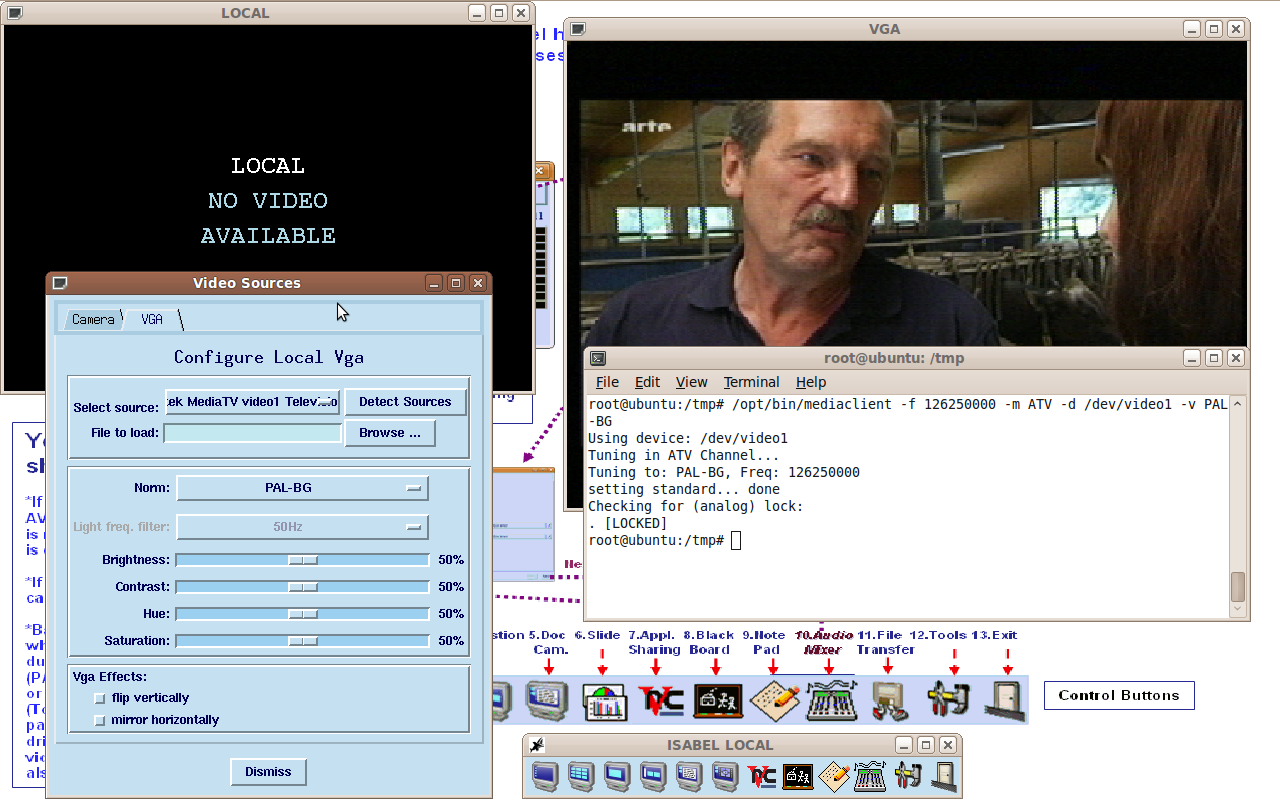

wir wuerden gern Isabel videoconferencing (GPL soft) mit Suntek grabber und analoges
Webcam (S-video) benutzen.
http://isabel.dit.upm.es/
Isabel testnig erkennt die Videosignale aber man bekommt
nur violettfaerbigen Artefakten auch nach manuellen Tuning
der S-video eingang.
Haben Sie eine Ahnung, was fuer einen Setup des Videoausgangs noetig ist?
TIA
gfwp
Re:Isabel and Sundtek

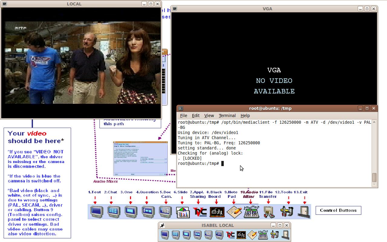

« Antwort #1 am: Juni 08, 2010, 05:04:27 Nachmittag »
Bei uns scheint es zu funktionieren
Koennten Sie uns eventuell einen Screenshot zeigen?
Was fuer einen TV Standard verwenden Sie?
Verwendet wurde hierfuer der letzte aktuelle Treiber
