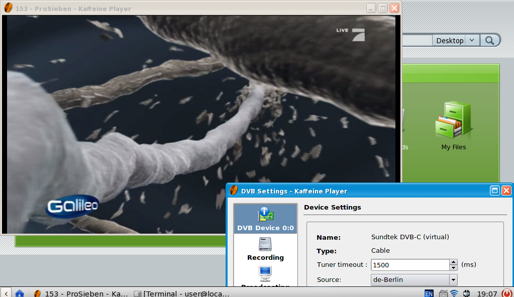

DVB-C via W-Lan:
Acer Aspire One Netbook (DVB-C via W-LAN):

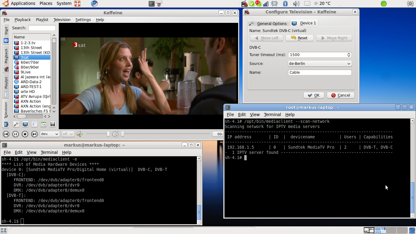

3. IP Adresse des Rechners herausfinden:
a.) Wenn sich der Server im selben Netzwerk befindet:
$ /opt/bin/mediaclient --scan-network
Scanning network for IPTV media servers
 IP address       | ID  |  devicename          | Users | Capabilities
 192.168.1.3      | 0   | Sundtek MediaTV Pro  | 2     | DVB-T, DVB-C
-  1 IPTV server found ----------------------------------------------
Der Netzwerksupport bindet sich üblicherweise auf alle Schnittstellen auf Port 9234

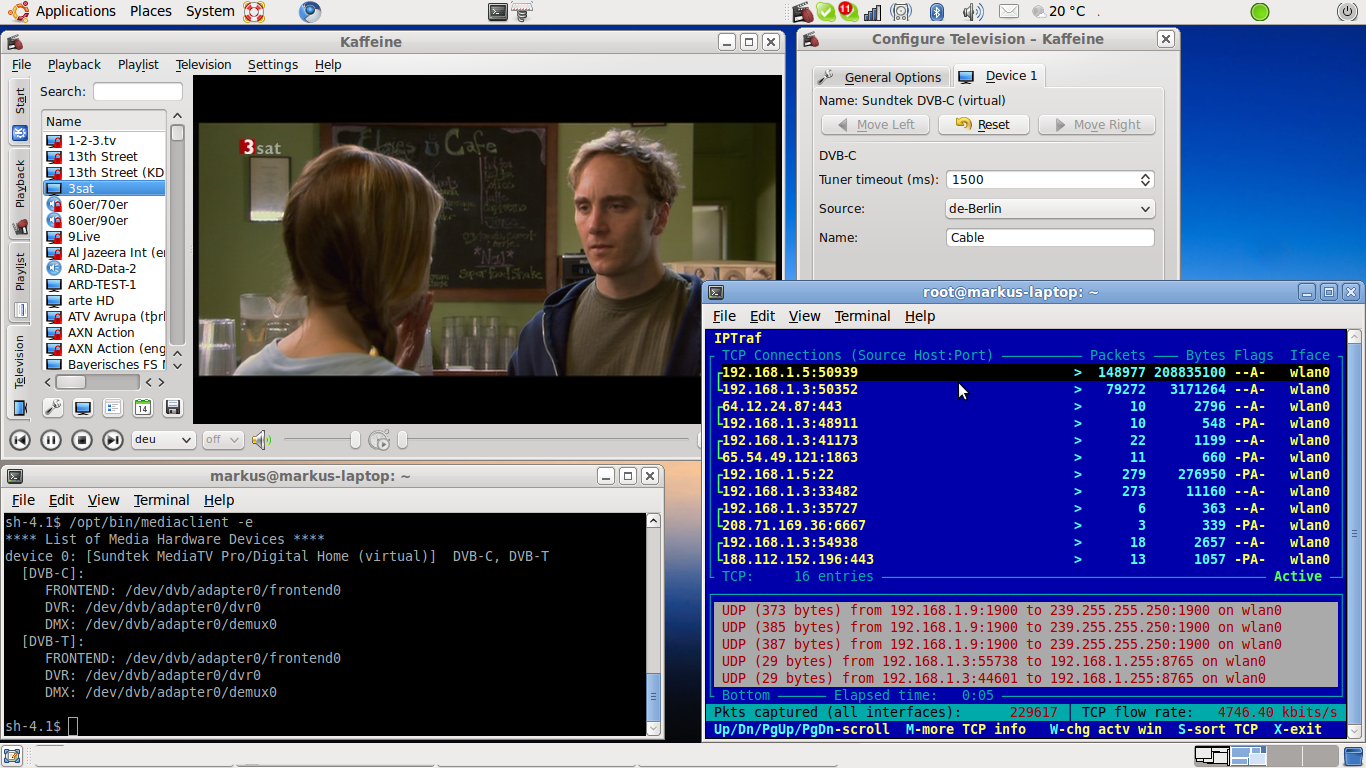

4. Das Gerät auf einem weiteren Rechner im Netzwerk laden:
# /opt/bin/mediaclient --mount=192.168.1.3
# /opt/bin/mediaclient -e
device 0: [Sundtek MediaTV Pro (192.168.1.3)]  DVB-C, DVB-T
  [DVB-C]:
  [DVB-T]:
Hierbei wird üblichwerweise versucht das Remote Interface 0 zu binden. Um andere Geräte zu verbinden (z.B.: Device ID 3) muss --mount=192.168.1.15:3 als Argument angegeben werden.
eit noch mit dem Windows Team abgesprochen, unsere Windows Entwickler sind
Anschließend kann das Gerät remote genauso verwendet werden wie lokal.
