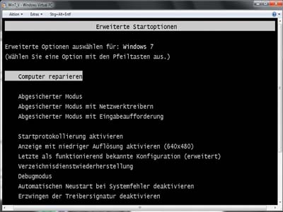

« Antwort #5 am: September 15, 2009, 11:45:30 Vormittag »
Sie können in der Zwischenzeit bis Microsoft die Zertifizierung abgeschlossen hat beim Booten F8 drücken, und im Menü das Erzwingen der Treibersignatur umgehen.
