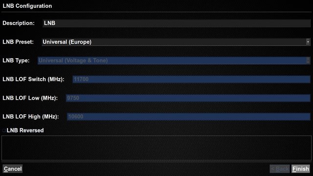

Wurde der LNB Konfiguriert?
Solche Probleme können via /var/log/mediasrv.log überprüft werden, uns war ersichtlich das MythTV standardmäßig wohl bei Diseqc fehlschlägt.
Beim Setup müssen die Punkte 2,3,4 und 5 durchgeführt werden.

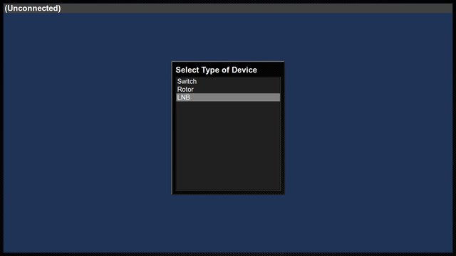

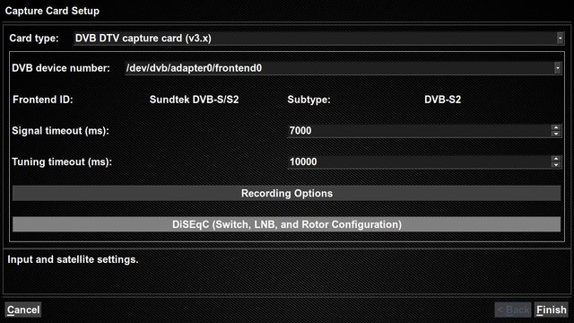

Die wichtigste, etwas versteckte Option:
Diseqc, Switch, LNB und Rotor Konfiguration:
Rechte Cursortaste um die erste Auswahl zu Selektieren (das ist in der Tat etwas merkwürdig bei MythTV, ansonsten kommt man nicht zum Auswahlmenü)
Return und LNB auswählen
Zuletzt nur noch bestätigen
Anschließend ließen sich bei uns auch die Transponder mit MythTV scannen.
