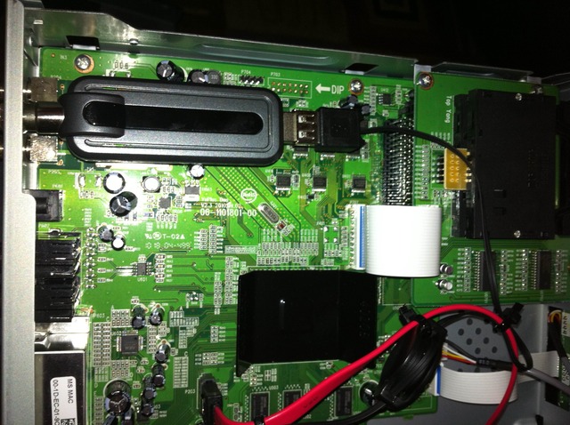

Diese Beschreibung richtet sich an Leute die 2 oder mehrere USB DVB Sticks installieren wollen.
Sofern das jeweilige System mehrere Tuner unterstuetzt koennen diese wie folgt in das System eingebunden werden:
root@bm750:~# /opt/bin/mediaclient -e
device 0: [Sundtek SkyTV Ultimate]  DVB-S/S2
  [DVB-S/S2]:
     FRONTEND: /dev/dvb/adapter1/frontend0
     DVR: /dev/dvb/adapter1/dvr0
     DMX: /dev/dvb/adapter1/demux0
device 1: [ Sundtek MediaTV Pro]  DVB-C, DVB-T, ANALOG-TV, FM-RADIO, REMOTE-CONTROL, OSS-AUDIO, RDS
  [DVB-C]:
     FRONTEND: /dev/dvb/adapter2/frontend0
     DVR: /dev/dvb/adapter2/dvr0
     DMX: /dev/dvb/adapter2/demux0
  [DVB-T]:
     VIDEO0: /dev/video0
     VBI0: /dev/vbi0
     RADIO0: /dev/radio0
     OSS0: /dev/dsp0
$ /opt/bin/mediaclient --enabledreambox=/dev/dvb/adapter1/frontend0
$ /opt/bin/mediaclient --enabledreambox=/dev/dvb/adapter2/frontend0
Ueberpruefen ob die TV Sticks auch registriert wurden:
$ cat /proc/bus/nim_sockets
NIM Socket 0:
        Type: DVB-S2
        Name: BCM7335 DVB-S2 NIM (internal)
NIM Socket 1:
        Type: DVB-S2
NIM Socket 2:
        Type: DVB-S2
        Name: Sundtek SkyTV Ultimate (USB)
NIM Socket 3:
        Type: DVB-C
        Name: Sundtek MediaTV Pro (USB)
Enigma neu starten:
$ killall enigma2
Bitte beachten das derzeit noch nicht alle Dreambox Systeme mehrere DVB-C TV Sticks unterstuetzen, auch funktionieren derzeit noch nicht alle VU+ Images mit DVB-C - bei VU+ funktioniert soweit das PLi Image, an VTI wird derzeit gearbeitet
