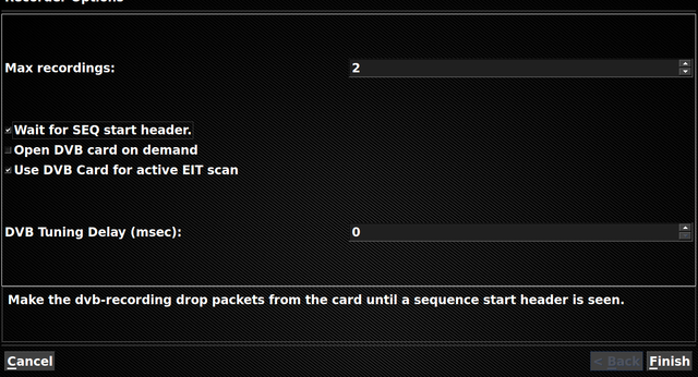

« Antwort #1 am: Mai 13, 2010, 11:24:53 Vormittag »
Es kann immer nur ein Modus verwendet werden.
MythTV hat eine Option im Devicesetup die Schnittstellen nur dann zu oeffnen wenn sie wirklich benoetigt werden.
Unter Recording/Aufnahme Optionen "Open DVB Card on demand"/"Schnittstellen bei Bedarf oeffnen" muss hierfuer ausgewaehlt werden.
Im folgendem Screenshot ist es nicht ausgewaehlt, das heisst dass das DVB Geraet permanent von MythTV geoeffnet bleibt und das Geraet auch nicht in den Standby Modus gehen kann.
« Letzte Änderung: Mai 13, 2010, 11:26:57 Vormittag von Sundtek »
