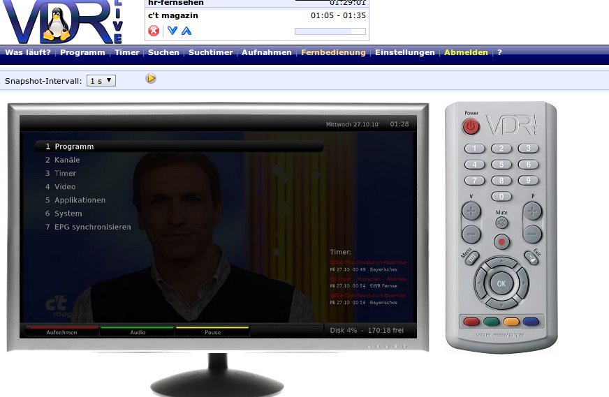

Sogar mehrere Aufnahmen funktionieren soweit einwandfrei (Bulk Modus):
Wie man sieht werden hier 3 Aufnahmen gleichzeitig gemacht
Was jetzt noch fehlt, sind die Tests mit den Engineering Samples.

« Antwort #29 am: Oktober 27, 2010, 03:36:33 Nachmittag »
Zur Info:
Bisher hatte ich das Engineering Sample nur im DVB-C Modus getestet. Eben habe ich an einer DVB-T Antenne im DVB-T Modus getestet. Im DVB-T Modus tritt das gleiche Problem auf:
Umschalten über VDR-live funktioniert, Aufnahmen über VDR-live einstellen funktioniert nicht.
Die Logeinträge bzw. Hänger im mediasrv.log sehen analog zu denen bei DVB-C aus.
Jetzt warte ich erst mal die angekündigten Tests mit dem Engineering Sample bei euch ab....
Zum Verständnis für die Mitleser dieses Threads:
Die hier beschriebenen Probleme haben nichts mit den aktuellen Sticks von Sundtek zu tun. Ich teste gerade mit Sundtek zusammen ein Engineering Sample, welches in meinem lokalen DVB-C Netz erstmalig die TV-Sender auslesen kann. Dieses Netz hier ist allerdings nicht 100% DVB-C-Spezifikationskonform.
1 x DVB-C (Sundtek Engineering Sample), 1x DVB-T (Sundtek MediaTV Pro)
