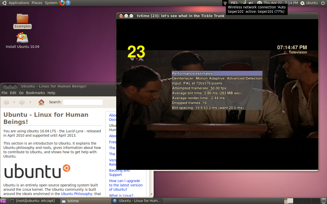

tvtime benutzt einen speziellen Deinterlacer, welcher versucht die Halbbilder in Vollbilder umzuwandeln, es werden hierbei 50 FPS ausgegeben. Die Statistik sagt hierbei ebenfalls das die Daten schnell genug angeliefert werden Wants 20ms/got 19.9ms(Millisekunden).
Getestet wurde hier der Ubuntu 10.04 LTS Release Candidate
Letzte Änderung: April 22, 2010, 09:24:35 Nachmittag von Sundtek
