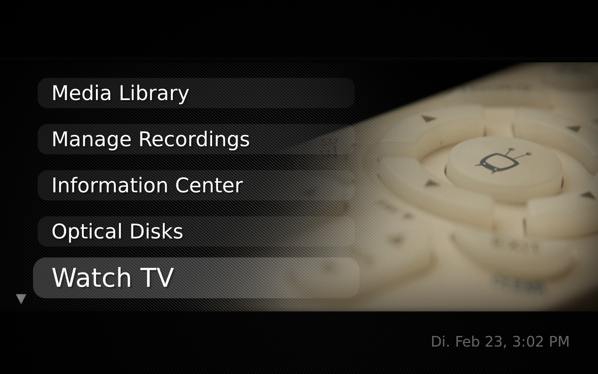

Nach der Installation schalten Sie mit STRG-ALT-F7 auf die Installation zurück und klicken MythTV einrichten

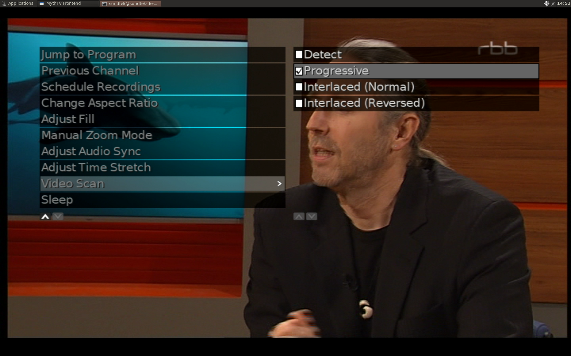

Um die Bildqualität zu erhöhen wird empfohlen den Deinterlacer auf Progressive umzustellen.
Dies kann während einer TV Sendung über das Onscreenmenü konfiguriert werden.
Hierfür drücken Sie während einer TV Sendung "m" Scrollen zu "Video Scan", drücken die rechte Maustaste und waehlen Progressive aus.
