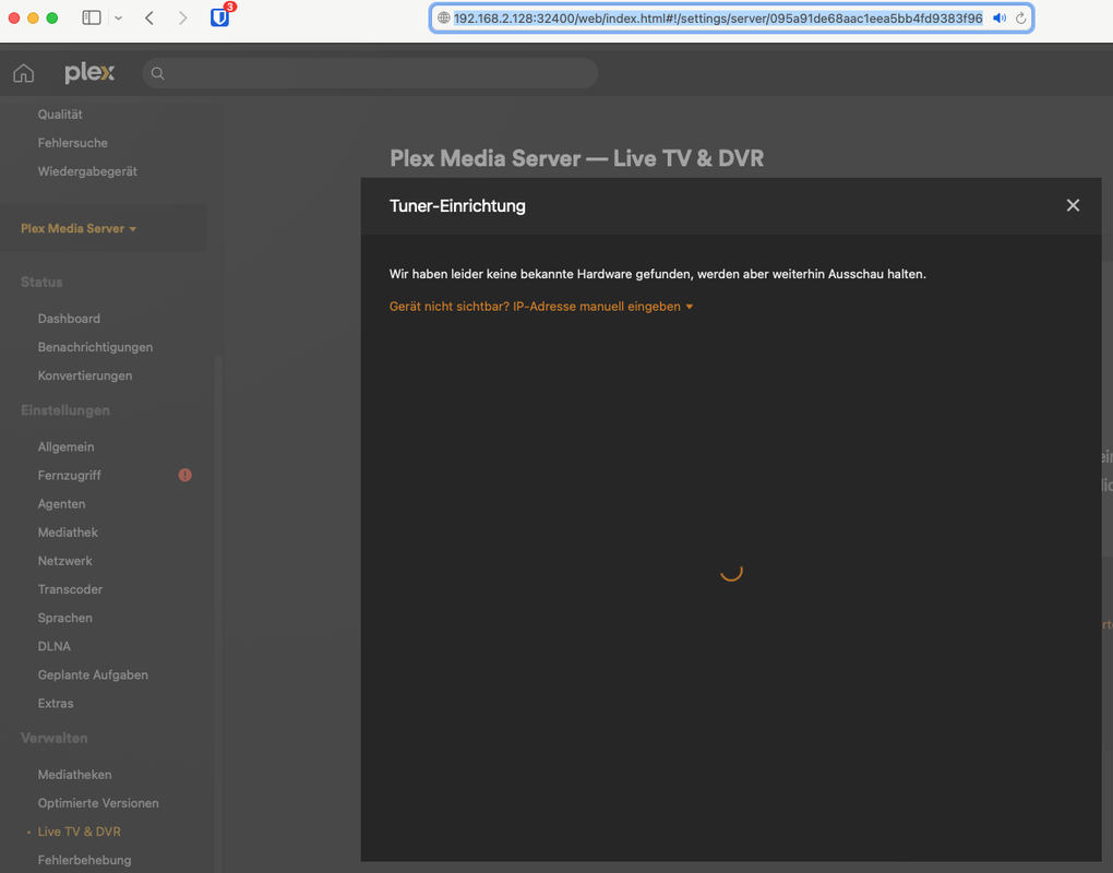

Ich denke das Update gab's diesbezüglich schon "heimlich", funktioniert der Streamingserver bei Dir mit PLEX?
TOMillr
  • Beiträge: 22
Re: Sundtek Streaming Server (Deutsch / German)
« Antwort #373 am: Oktober 22, 2023, 12:45:43 Nachmittag »
Der Tuner wird bei mir unter Plex auf einem Ubuntu Server 23.10 leider weiterhin nicht gefunden:
Der Sendersuchlauf im Streamingserver war aber erfolgreich und der Tuner wird auch sonst vom System erkannt (ist es normal, dass der Tuner lediglich als "eLight" aufgeführt wird?).

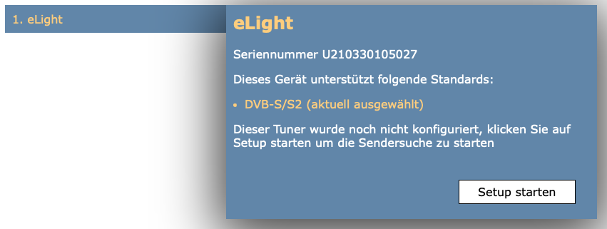

EDIT:
Wenn ich den Server neu starte und dann das Webinterface des Streamingservers aufrufe, werde ich direkt von der Setupseite begrüßt:
Unter dem TV/Radio-Reiter sind die Sender des letzten Sendersuchlaufs aber noch aufgeführt:
Ist es außerdem normal, dass die angegebenen IP-Adresse im Setupmenü nicht zur IP des Server passt? Hier steht 127.0.0.1 obwohl ich das Webinterface über die 192.168.2.128:22000 aufrufe. Zu den beiden Checkboxen wird auch der angeklickte Status nicht gespeichert.
« Antwort #374 am: Oktober 22, 2023, 06:47:45 Nachmittag »
Kannst Du morgen in den Chat schauen und ggf. Remote Zugang via Anydesk bereitstellen?
