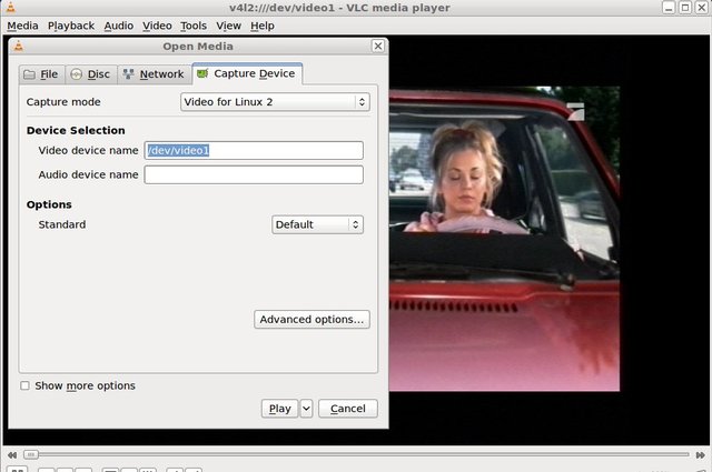

« Antwort #1 am: März 09, 2011, 12:12:39 Nachmittag »
[0xf296c0] v4l2 access error: invalid tuner 1.
Irgendwie wird dort wohl ein falscher Tuner konfiguriert sein?
Es müsste bei VLC tuner 0 sein!

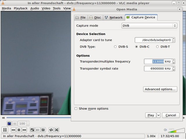

DVB-C benötigt zudem die richtige Angabe der Symbolrate, dies hat sich bei verschiedenen VLC Versionen geändert, z.b bei älteren Versionen ist es 6900000, bei einigen neueren jedoch nur mehr 6900 (da sich dei Einheiten geändert haben).
Die Applikationen müssen nicht als "root" gestartet werden, das ist keine Voraussetzung.
Mit folgendem Befehl können Sie auch überprüfen welche Applikation auf den Tuner zugreift.
/opt/bin/mediaclient --lc
Sicherheitshalber nocheinmal getestet:
Bitte beachten dass der Stick vorher in den DVB-C Modus geschalten wird:
/opt/bin/mediaclient -D DVBC
AnalogTV:
Ihr Problem ist jedoch nachvollziehbar wenn die Option "Tuner" im "Advanced" Menü auf 1 gestellt wurde. Dies ist natürlich nicht richtig. Standardeinstellung ist bei uns 0 (da der USB Stick nur einen Tuner besitzt).
« Letzte Änderung: März 09, 2011, 12:45:12 Nachmittag von Sundtek »

« Antwort #2 am: März 09, 2011, 12:53:21 Nachmittag »
Ups,
vielen Dank!
Manchmal hilft es, wenn mehrere Leute drüber schauen. Diese Meldung habe ich übersehen.
Ich bin mir aber auch sicher, dass ich daran nichts geändert habe.
Naja, nun tut es mit Analog-TV. Super!
DVBC-Symbolraten sind mir bekannt, ich habe das funktionierende Wiedergabenlistenfile aus Windows genommen.
