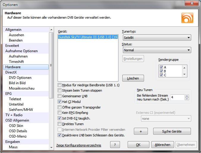

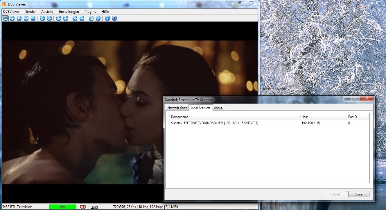

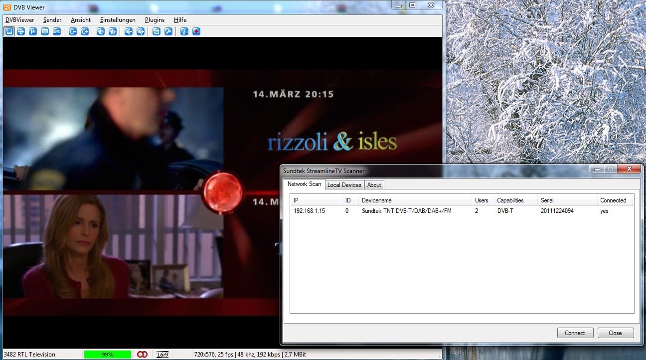

DVBViewer, Einstellungen, Optionen, Hardware
Für DVB-C:
Für DVB-S/S2:
Ein Doppelklick auf das ausgewählte Netzwerkgerät ist ausreichend um sich mit dem Server zu verbinden.
