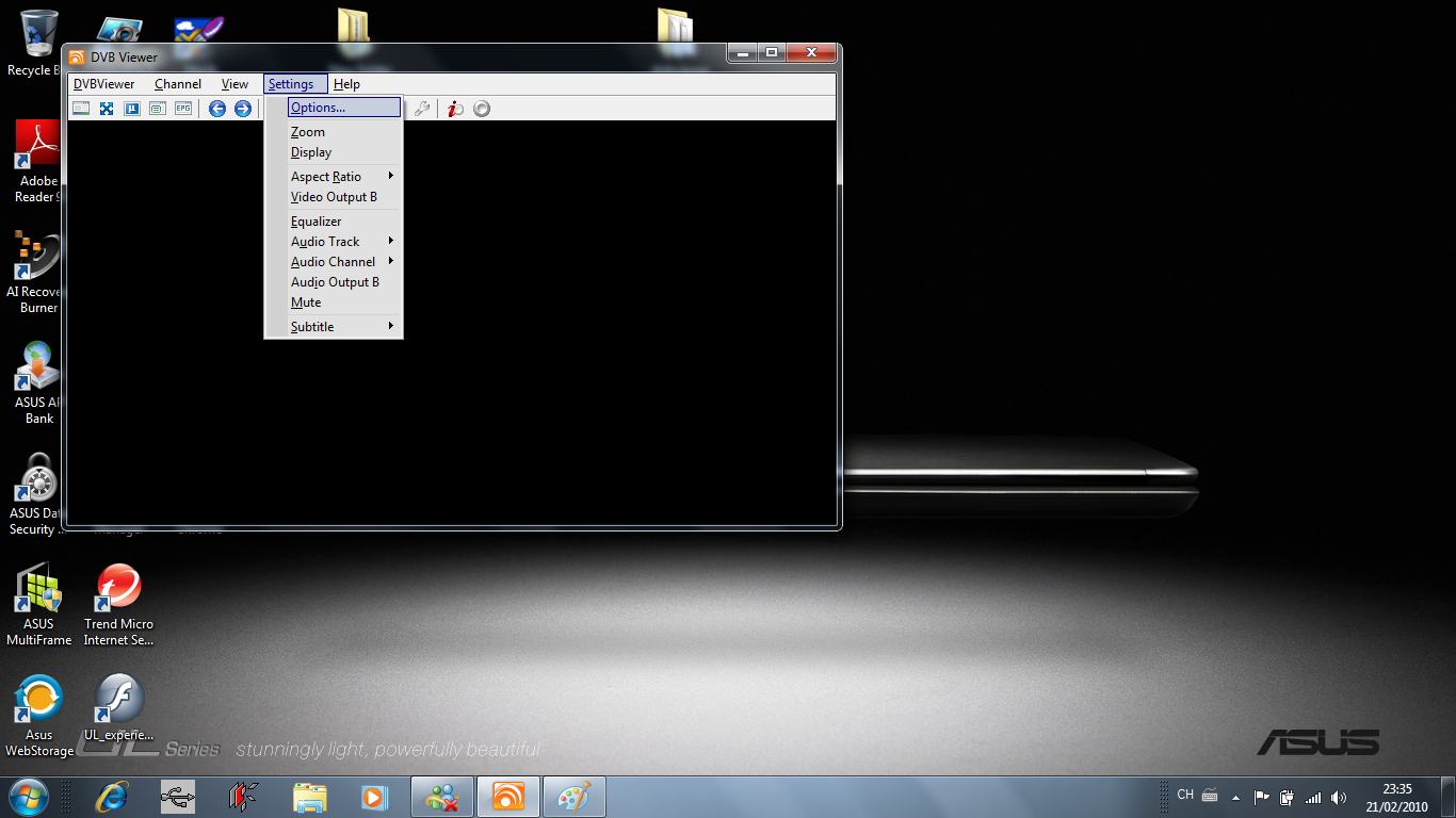

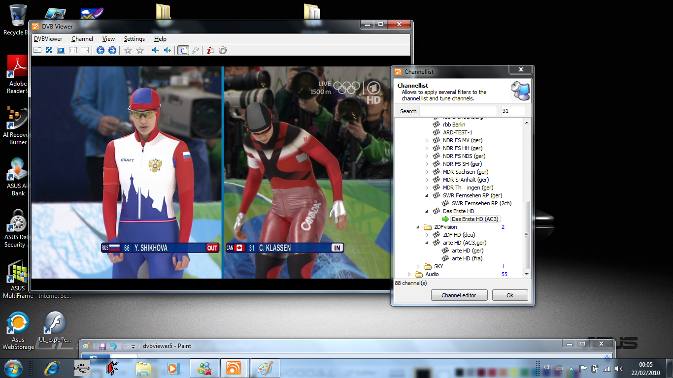

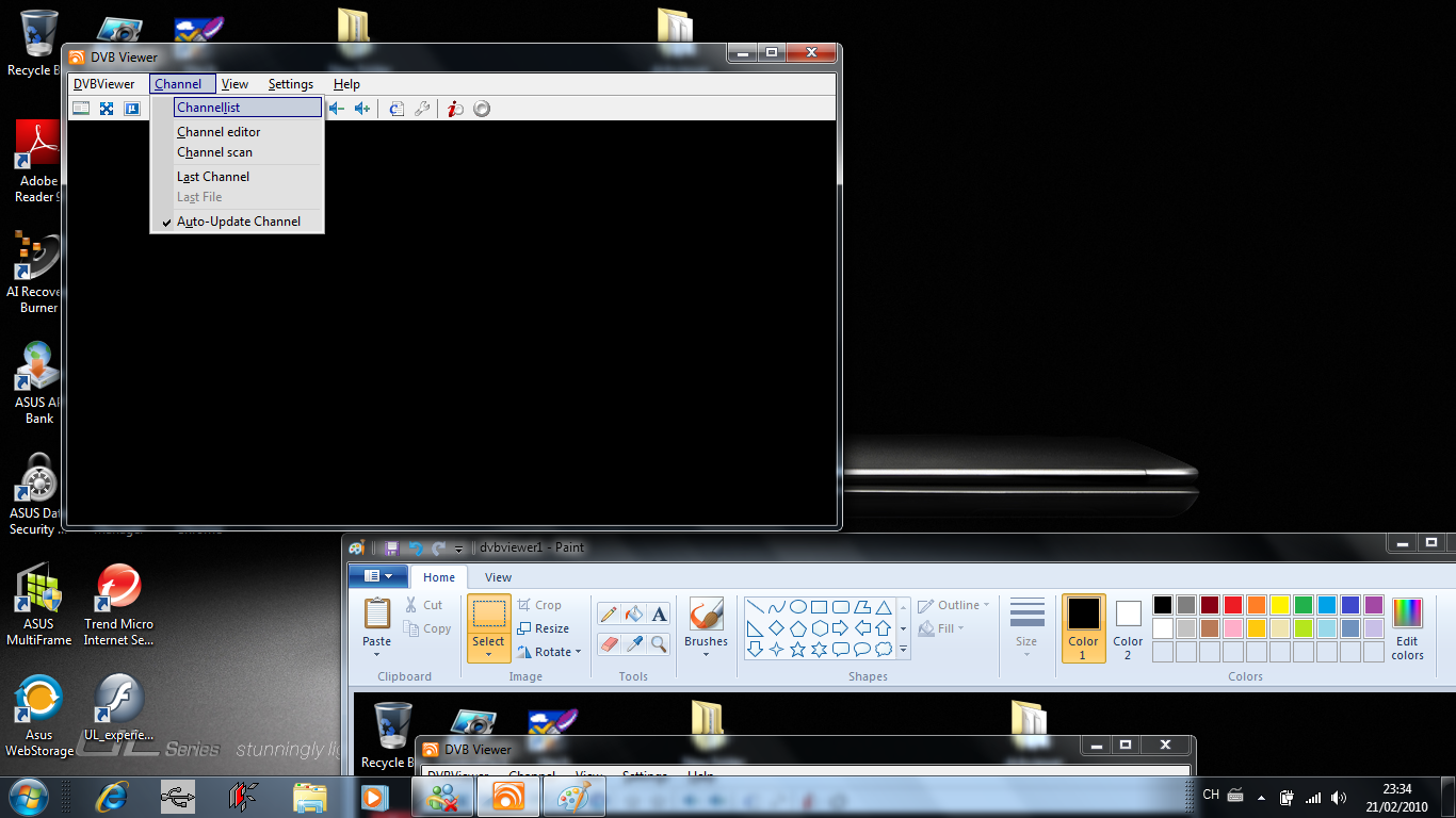

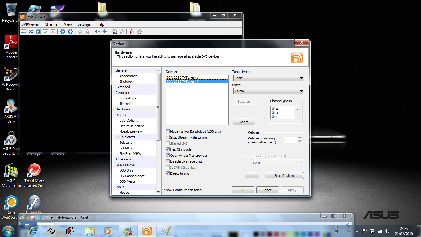

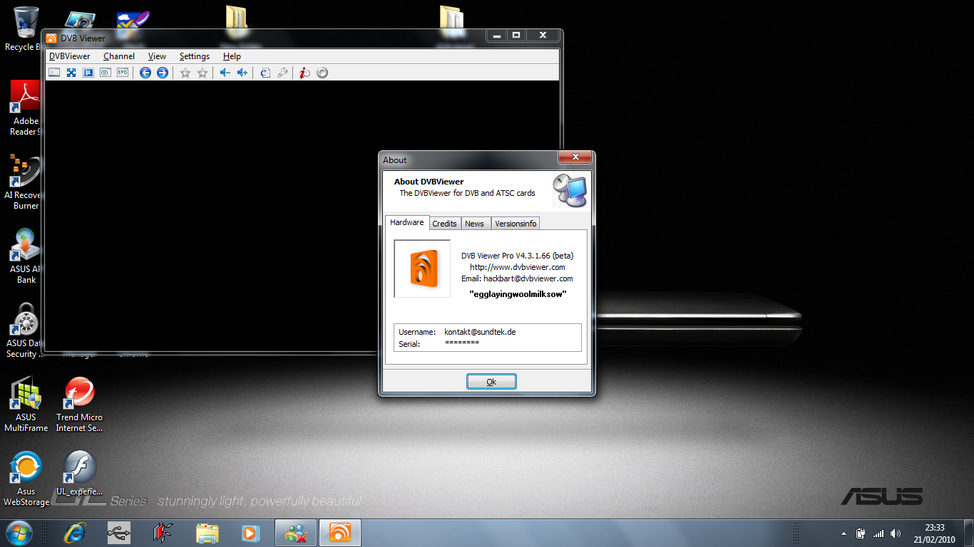

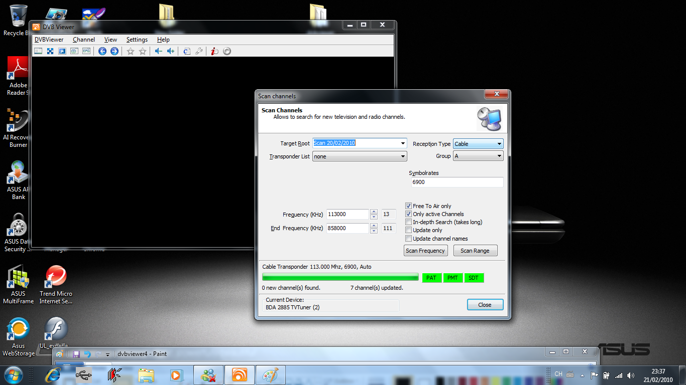

Unser DVBViewer Setup:
1. Version:
2. Device Konfiguration:
3. Channel Scan auswaehlen:
4. In diesem Fall haben wir nur Frequenz 113MHz gescannt, Scan Range wuerde alle Sender finden (unsere Channellist wurde lediglich aktualisiert da wir bereits vorher die Sender gesucht hatten):
5. HDTV geniessen:
« Letzte Änderung: Februar 22, 2010, 02:18:12 Vormittag von Sundtek »

« Antwort #6 am: Februar 23, 2010, 06:23:37 Nachmittag »
Ich habe heute noch einmal einen Versuch mit dem DVBViewer unter Windows 7 32-bit gemacht. Diesmal wurden beim Scan die Sender gefunden. Das Bild ist hervorragend. HD-Sender sind allerdings bei mir anscheinend noch nicht eingespeist.
Deinstalliert habe ich wie beim ersten Versuch den alten Sundtek-Treiber, danach den neuen, aktuellen installiert und den Rechner neu gebootet - die Hardware wird erkannt. Anschließend den DVB-Viewer installiert und das Programm erst nach reinkopieren der Beta-Version gestartet. Der Scan lief diesmal einwandfrei.
Tipp: Beim Scannen bei Sampelrates nur 6900 lassen - hat auch Sundtek so in seiner Abbildung. Lässt man alle 3 vorbelegten, dann erscheinen die Sender 3x in der Senderliste.
